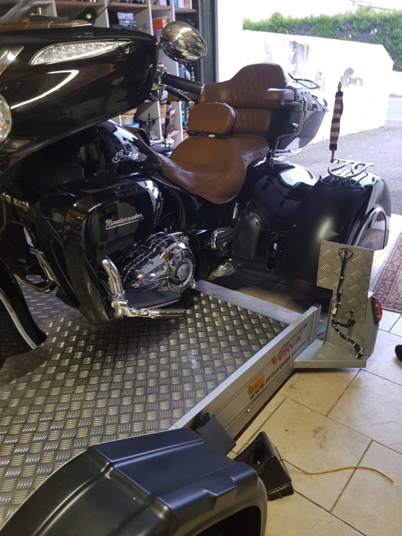

Bon voilà l'affaire se concrétise. Reste à déplacer le porte plaque d'immatriculation de 10cm, ce qui ne semble pas être un problème. Je pense également qu'une modification peut s'effectuer sur les montants arrières de la remorque pour obtenir une marge de sécurité pour les ailes du déambulateur. Il suffirait d'en réduire la hauteur de 5 Cm. Ou autre solution fixer au plancher une cale de 5 Cm, mais cela m'emballe moins.
Sinon le plancher qui descend au niveau du sol, c'est d'un méga confort. Prochaine étape ce sera de venir chercher la bête fin février, début mars pour la rapatrier en Bretagne.

C'est quand même serré, faut avoir le compas dans l’œil et avoir été léger sur le Chouchen le midi...

On va bricoler ça ensemble si tu veux bien. Mes honoraires seront pour les bonnes œuvres
TP56- La totale !Tu fais parti d'Indian Revival, 100% du forum ouvert ! Bien joué Biker !Randonneur du FIREUn grand Merci pour l'organisation et la découverte de ta région de la part de la communauté Indian Revival100 "+" reçusLes membres ne s'y sont pas trompés ! Merci pour toutes ces interventions de qualité !10 topics créés !Merci pour ta participation à Indian revival, l'entraide est notre force à tous !10 "+" donnésMerci de remercier les interventions de qualités !2000 postsRouler en Indian et participer ainsi sur le FIRE c'est beau ! La communauté Indian Revival te remercie chaleureusementHorsepower 3000cc3000cc ! Que dire, tu fais parti des murs mon ami, Merci pour tout et pour tous !AIDE TA COMMUNAUTE !Un grand Merci pour ta participation ! Grâce à toi Indian Revival diffuse son nom au delà des réseauxCommunity BaladeurA l'instar des meilleurs sites de rencontres, tu as su créer la balade parfaite pour la communauté Indian Revival Merci !5 ans5 ans parmi les braves, les bikers en Indian les maitres de la route ! l'Elite !
- Messages : 4034
Re: Comment transportez vous votre moto ?
TP56 a écrit:On va bricoler ça ensemble si tu veux bien. Mes honoraires seront pour les bonnes œuvres
Pour les 2 rives peut être au vu de la photo un tube aluminium de 50 mm par 20 mm longueur ??? et en raccourcissent les cornières arrière Mais pas L'avant si identiques ce qui en cas d'utilisation autre permettra de remettre les rives d'origines.
Regarde www.almet-metal.com
Suite du Patoch.. Désolé j'ai édité !
J'ai du mal à suivre.. tu as pigé TP ? Ce que tu nommes la corniére c'est le côté de la remorque ? Si oui il suffit de la réduire de 5 cm sur 1m20 et les ailes du déambulateur ne toucheront pas avec certitude. Actuellement le côté fait 17 cm. Maintenant si je fais cela il faut rajouter une pièce en forme de U pour l'étanchéité de l'ensemble et que la modification demeure propre. Sinon intéressant ton site naturel, merci.
Le déplacement de la plaque n'est pas un problème le vendeur ce charge de l'opération.

Hello.. la suite du message juste avant. Je ne savais pas que le côté se nomme une ridelle. Je souhaite le conserver mais en réduire la hauteur de l'arrière sur environ 1m20. Les ailes du déambulateur sont trop proche. La moindre erreur je frotte.

Alors sur tout la longueur des ridelles tube de 100mm x 20 ou 25 mm et pas de découpe de cornières l'avant mais uniquement decoupe à l'arrière et si tu souhaite conservé la hauteur d'origine à l'avant 2 tube soudés l'un sur l'autre sur la longueur souhaitée par des point de soudure tous le 100 à 200 mm
PS les cornières c'est les 2 U de chaque cotés ou rentrent tes ridelles regarde sur ta photo agrandie le trait noir
C
Pour fermer les tubes il existe des embouts en plastique EMBOUT PATIN EPAIS TUBE RECTANGULAIRE ...esse.fr

Merci Naturel.. Je ferai le point de tout cela quand elle arrivera dans mon garage. En gros dans un mois. Cela va occuper les deux retraités. Apluche :
