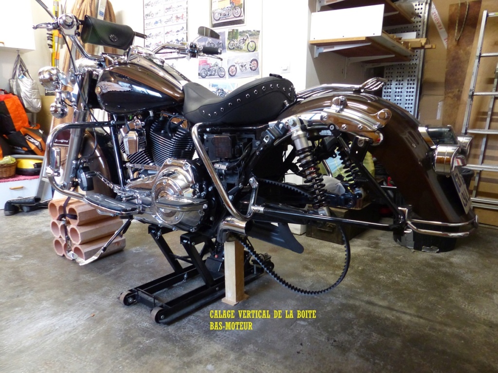

Photo de mon lève moto en action quand j'ai changé ma courroie secondaire du RK at home
Merci pour vos éclairages car pour moi un lève moto est indispensable dès que l'on bricole ou pour faciliter grandement le nettoyage. Obligatoire je dirai !

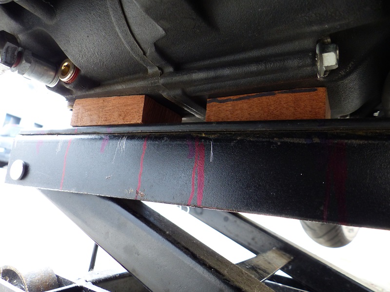

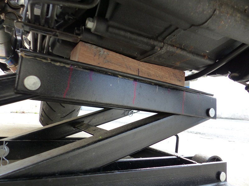

Ayait, j'ai fabriqué les petites cales "qui vont bien" en bois dur pour monter le Roadmaster vers le ciel. Les photos parlent d'elles mêmes, mais le principe étant de dégager les différentes durites ou bosselages sous le carter moteur.
Comme mon vérin supporte 630kg, l'ensemble est plutôt stable (certes un peu moins qu'avec mon ancien Road King). L'idéal est d'enlever le tour pack pour soulager l'arrière de la moto, mais ça je le ferai pour le nettoyage...car le lève moto est tout simplement indispensable pour le lavage.
PS : il ne faut évidemment pas laisser toute la nuit le vérin en charge mais relâcher la pression en mettant le plateau en butée sur les différentes hauteurs. J'dis ça paske c'est du vécu avec des amis en RK.

Poser la question, c'est y répondre n'est-ce pas f6 ? tu devrais avoir toutes les infos ci-dessus. Il est vrai que l'on peut s'inquiéter mais il n'y a pas d'autres solutions. Je ne suis pas le premier a opérer de la sorte. Il faut juste fignoler l'appui sous ces cales avec les bonnes pentes pour avoir le maximum d'appui tout en assurant l'équilibre.
Lorsque j'utilise l'élévateur pour le lavage par exemple, la mise en place de l'élévateur est du coup plus délicate (et je ne peux plus protéger mon élévateur de l'eau avec un plastique...)
Voici des photos de détails :

Non non, il ne faut pas avoir peur de prendre l'appui sous le moteur, puis la moto bascule vers toi. Evidemment, on présente l'élévateur du côté opposé à la béquille. Comme ça, on peut mieux repérer la petite cale arrière gauche qui vient juste en avant du bouchon de vidange. D'ailleurs certains du forum on carrément fixé cette cale d'une taille plus grande qui vient "emprisonner" ce bouchon. Cela donne un repère supplémentaire pour présenter l'élévateur. Perso, j'ai trouvé d'autres repères à l'avant comme à l'arrière. On peut les voir sur mes premières photos plus haut avec la moto en place.

Le téflon existe en barre, mais l'inconvénient est que le téflon glisse, donc pas forcément malin sous la moto. Perso, du bois dense (type jaune ou rouge) fait très bien l'affaire
