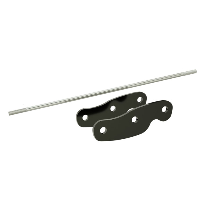

Salut à tous,
Je voulais savoir si quelqu'un d'entre vous a déjà installé un kit de commandes avancées sur sa scout ?
Quand je vois le prix qu'ils vendent deux plaques en ferraille et une tige inox, je suis sur le cul.
Est ce que quelqu'un a déjà essayé de le fabriquer soi-même ?
Ou sinon, si quelqu'un pourrait nous envoyer les côtes pour les reproduire, je suis sur qu'il y'a moyen de les faire pour 20 balles

Tu peux faire faire les pieces noires de ta photo en acier ou en inox par decoupe laser, au nez t'en auras pour peu de dizaines d'euros. Faut leur fournir un plan au format DXF ou autre.
Si tu les veux noires, il faut ensuite les peindre ou mieux les faire peindre à chaud.
Pour la tige qui semble filetée aux 2 bouts, tu peux prendre une tige d'inox et la fileter toi même ou la faire fileter pour un mecano.
Y'a quand même un peu de boulot pour faire ou faire faire tout ça proprement

Pour la tige inox bien penser a faire un filetage sens horaire d'un côté et anti horaire de l'autre.
Sinon rien de compliqué, les pièces peuvent être faites à la main 😉
Déjà fait pour des commandes reculées de moto de compétition.
